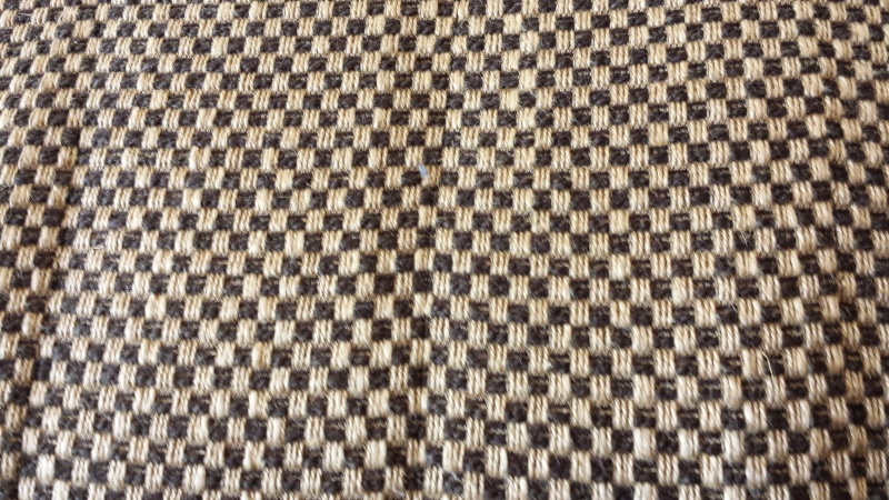

le Mar 26 Nov - 19:34
Bonjour à tous voici le tissu acheté pour les sièges
Rosengart LR44 - Page 11 20131110
et voici déjà un avant goût. .......après passage chez le cellier maison. ....
Rosengart LR44 - Page 11 20131111
