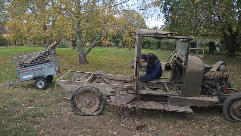

J'ai donc acheté une Chenard et Walcker de 1927, ancienne berline qui a était modifiée pendant la guerre en boulangère par un carrossier. J'ai les papiers de la voiture, elle presque complète, a l'exception du démarreur, des compteurs et quelques bricoles.
Le moteur est hélas bloqué, mais je doit aller en chercher un autre non bloqué chez la personne qui m'a vendu la voiture. Il s'agit d'un moteur 1700cc, équipé d'une boite a 4 vitesses (très rare a l'époque), carburateur bronze 35/40 et culasse Ricardo a turbulence.
Ce moteur est plus gros que celui d'origine du tank (1500cc semi culbuté introuvable)
Le chassis a la bonne largeur (150cm) mais est bien entendu bien trop long, l'empattement est a réduire de plusieurs dixaines de centimètres en déplaçant le train arrière, les traverses + coupe et équilibrage de l'arbre de transmission. La suspension arrière devra ëtre surbaissée (passage du pont sur les lames) et resserrer vers le centre.
La coque sera faite sur mesure en acier, d'après les plans que nous sommes en train de faire avec les photos. L'ossature sera en tubes d'acier 25x25mm comme sur les lotus seven, pas de bois.
Le but est d'obtenir une auto racée, assez légère et performante.

La base achetée la semaine dernière

Le chassis roulant une fois le superflu démonté hier

Pourquoi faire le choix d'une ossature acier plutôt que bois? Simplicité? Gain de poids?
Projet 2018, Tank Chenard et Walcker 1927 Empty Re: Projet 2018, Tank Chenard et Walcker 1927
le Mar 14 Nov - 5:58
Bonjour, oui je fais ce choix pour la simplicité et le poids, mais également pour la rigidité.
Je suis charpentier j'ai fais plusieurs ossatures bois complètes dont une pointe bordino, les assemblages sont fins et prennent vite du jeu, car les chassis sont très souples sur ces autos.
Il faut aussi prendre en compte le fait que sur le bois la tôle est clouée, sa ne pose pas de soucis dans les arrêtes mais sur les raccords de plusieurs panneaux, sa oblige a mettre des couvres joints ou a étamer/mastiquer sur les clous, et sa fini toujours par craquer.
Je vais souder mes feuilles de tôles formées a mon ossature au MIG
