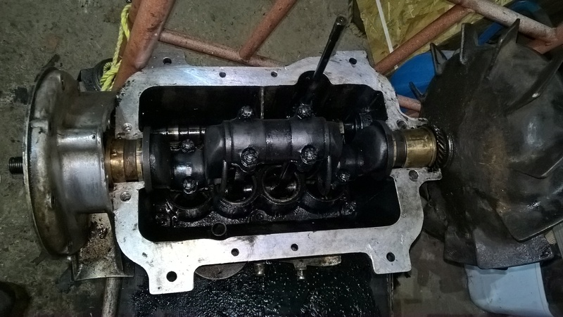

Aujourd'hui nous avons sorti le moteur de la KJ1.
Car méme si elle tourne tres bien, je n'ai pas envi de couler une bielle au bout de 10km comme sur la Rosengart, donc ouverture pour vérification des régules de bielles, des paliers de vilo, des conduites d'huile, de la pompe a huile et surtout pour un gros nettoyage intérieur....les photos parlent d'elles méme....93 ans que sa n'a pas était nettoyé.
Mais, les chemises sont magnifiques les soupapes, l'arbre a cames, les pignons de distri aussi et surtout les régules sont nickels! Donc nettoyage et on remonte tout.
Je ne touche pas au haut moteur car le joint de culasse a déja était fait au moins une fois, et il y a peu de calamine en haut. De plus les compressions sont bonnes puisque elle démarre tres bien a la manivelle, donc on ne touche pas.
Il y a deux jours de nettoyage, pas mal de boulons qui ont été cassés et jamais remplacés, donc a percer, et retarauder.

On continue le nettoyage, pompe a huile démontée pour la vérifier, tout est OK, carter nettoyé. J'ai remonté la pompe a huile et fait tourner l'axe a la perçeuse, impeccable sa monte directement aux deux paliers du vilo.
Ensuite j'ai tout réassemblé et recaler la distribution sans repères.
Décapage de tout le bloc, peinture noire chemise/culasse, Rustol sur les boulons de culasse, et sur la dynastar.
Nettoyage de la chambre d'eau, extraction des 3 goujons de la pipe cassés.
Reste a nettoyer correctement le carburateur et a vérifier l'embrayage + nettoyage du volant moteur.

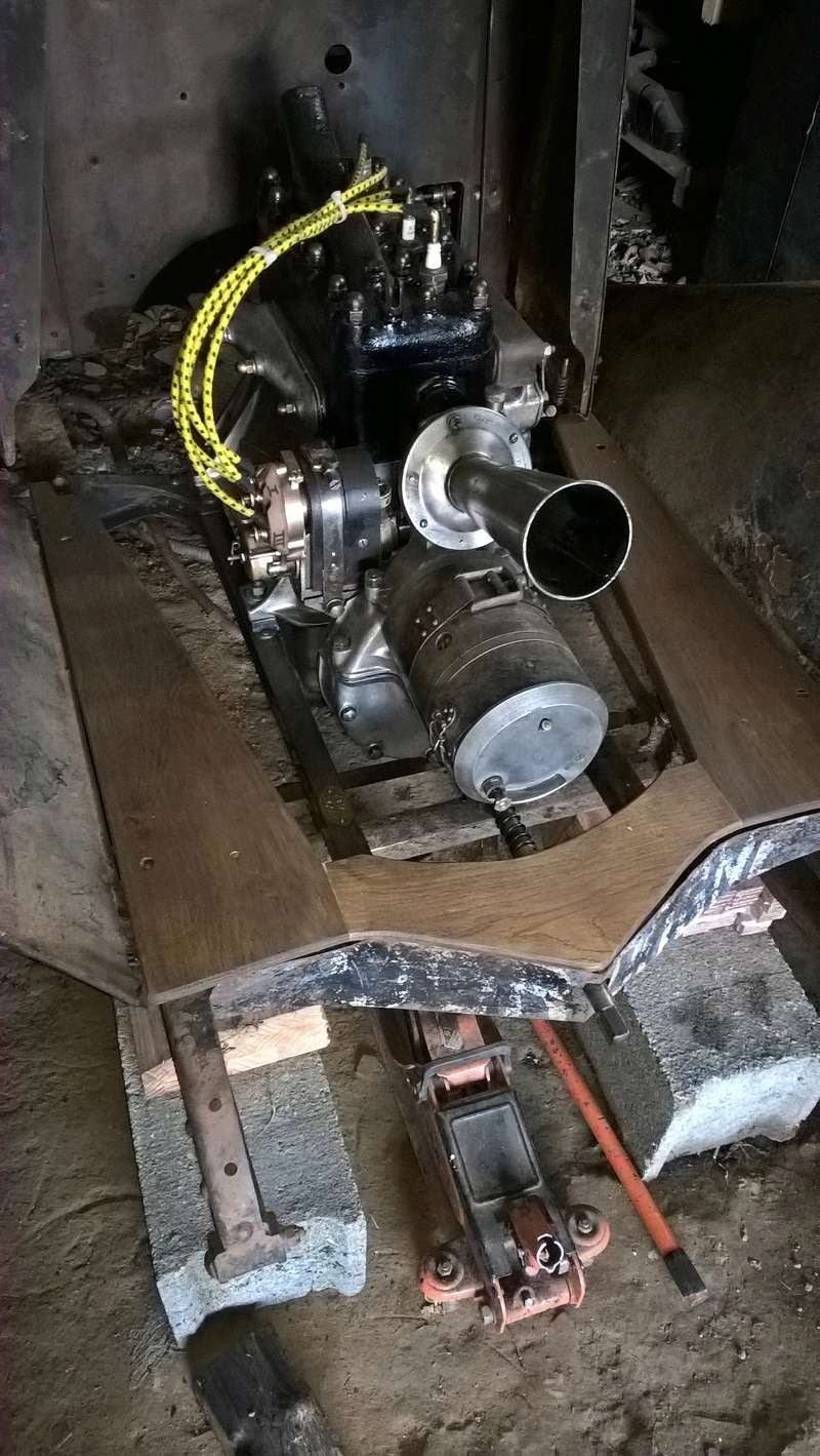

Première étape de la refabrication du nez de chassis en bois sur lequel viens se reposer le capot moteur.
N'ayant pas de frêne en stock je l'ai fait en chêne. Je l'ai découpé large, tracé sur un contreplaqué et collé en place. Demain il sera poncé, mouluré, percé et mis en peinture (saturateur teinte vieux chêne)

Suite du repose capot, il a été poncé ce matin, mouluré sur le nez pour acceuillir la tole a clouer (visible sur la photo, non clouée ni redressée) J'ai mis un saturateur teinté "vieux chêne"
L'ensemble tombe pile poil a sa place, reste a refixer les fermetures de capot et a fixer le tout au chassis. J'ai trouvé de beaux boulons laiton téte conique.
