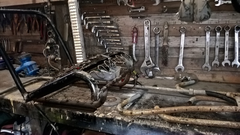

Fabrication des bas de caisses en chêne, c'est pas beau en photo, mais c'est vraiment pas mal en vrai.
J'ai fini par fixer la pelle au parechoc arrière, car je n'arrive pas a trouver de solution logique sur l'aile avant droite.
J'ai trouvé deux sièges de petite taille (Fiat 500 ancienne) , faute de trouver ceux d'origines, je vais modifier les glissières pour les monter dans la Simca et les faire regarnir comme le reste.

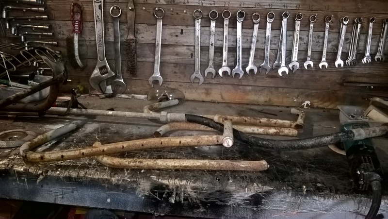

J'ai abandonné mes recherches de sièges, j'ai trouvé sur le net des photos des armatures que je n'aient pas.
Restauration Simca - Fiat Topolino 1936 - Page 4 P1090810
Restauration Simca - Fiat Topolino 1936 - Page 4 Image010
J'ai acheté une paire de sièges étroits (Fiat 500) qui passent en largeur, et qui ont le dos rond comme les sièges d'origines. Du coup j'ai toutes les mousses et les ressorts, j'ai plus qu'a découdre les garnitures pour m'en servir de patrons et refaire mes housses.
Restauration Simca - Fiat Topolino 1936 - Page 4 17_02_10
Restauration Simca - Fiat Topolino 1936 - Page 4 17_02_12
Puis j'ai découpé et soudé avec des bouts de sièges de 2cv, des tubes de récupération, résultat sa passe nickel dans la voiture sur les glissières d'origines (heureusement il y avait les glissières coté sièges dans la voiture lorsque je l'ai eu en épave. Reste plus qu'a regarnir et a fabriquer un verrouillage pour le siège conducteur.
Restauration Simca - Fiat Topolino 1936 - Page 4 17_02_14
Restauration Simca - Fiat Topolino 1936 - Page 4 17_02_13
Restauration Simca - Fiat Topolino 1936 - Page 4 17_02_11
Restauration Simca - Fiat Topolino 1936 - Page 4 17_02_15

le Dim 8 Avr - 17:52
Sa avance lentement mais surement, hier on y a mis un coup, et nous l'avons sortie histoire de voir un peu a quoi elle va ressembler. Il reste encore beaucoup de travail, je ne pense pas la finir cette année car d'autres projets en cours (non automobiles). Donc on va faire une pause pour quelques mois....
