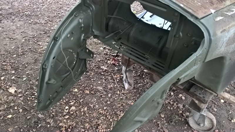

J'ai fais l'autre coin de la juppe, j'ai refabriqué la partie manquante, bouché le trou qui avait été déplaçé du coup puis reperçé au bon endroit pour l'aile.
Restauration Simca - Fiat Topolino 1936 - Page 3 10_08_15
Restauration Simca - Fiat Topolino 1936 - Page 3 10_08_10
La aussi 20cm de déchirures + un trou...
Restauration Simca - Fiat Topolino 1936 - Page 3 10_08_12
Restauration Simca - Fiat Topolino 1936 - Page 3 10_08_11
Puis premier essais avec de l'étain pour voir les possibilités, c'est vraiment génial comme truc! je suis tres satisfait, là c'est pas jolie, c'est une partie cachée et c'est juste un essais, mais sa montre les possibilités du produit.
Restauration Simca - Fiat Topolino 1936 - Page 3 10_08_14
Restauration Simca - Fiat Topolino 1936 - Page 3 10_08_13
Restauration Simca - Fiat Topolino 1936 - Page 3 10_08_16
Restauration Simca - Fiat Topolino 1936 - Page 3 10_08_17

le Jeu 21 Sep - 17:27
Sous le doré que je pensais d'origine, on trouve une sorte de vert kaki, sur un apprêt rouge, en faite on dirait bien que cette voiture a vraiment eu une carrière militaire...c'est étonnant...car si j'en crois les différents endroits poncés, on a la tôle, un apprêt rouge, du kaki, du doré, du gris, une autre couche de doré, un gris foncé, puis un gris clair..... mais pas dans le même ordre partout! Sauf la porte conducteur qui elle était d'une autre voiture qui a juste le dernier gris clair de commun au reste, et l'apprêt est bien plus fin sur cette porte.
Restauration Simca - Fiat Topolino 1936 - Page 3 Wp_20112
Restauration Simca - Fiat Topolino 1936 - Page 3 Wp_20114
Restauration Simca - Fiat Topolino 1936 - Page 3 Wp_20110
Restauration Simca - Fiat Topolino 1936 - Page 3 Wp_20111
Restauration Simca - Fiat Topolino 1936 - Page 3 Wp_20113
