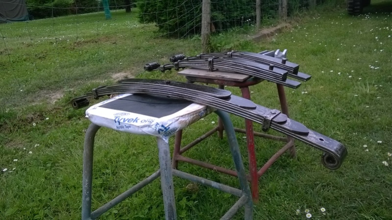

Aujourd'hui opération lames de suspension, en temps normal on brosse le paquet de lames et on y mets un coup de peinture, mais j'ai envie de pousser cette restauration un peux, plus donc je démonte tout. J'ai bien fait, car sur les lames arrières 1 lame cassée, et sur les lames avant 2 lames cassées.
Donc les avant démontées, et celle que j'ai ressoudée et meulée.

On remonte tout en huilant légérement entre les lames
Restauration Simca - Fiat Topolino 1936 - Page 2 410
Puis dégraissage et Rustol, sa sert a rien de peindre car comme les tambours sa va tout se barrer et sa fera encore plus vilain.
Restauration Simca - Fiat Topolino 1936 - Page 2 510
Méme punition pour les lames de devant, on remarque celle du haut avec son morçeau cassé posé dessus, et celle du bas cassée en deux endroit.
Restauration Simca - Fiat Topolino 1936 - Page 2 610
la lame de dessus je l'ai refaite dans une vielle lam plus grande de méme largeur que j'avais en stock avec la méme courbure

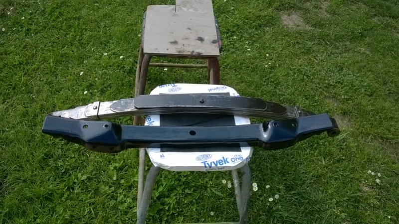

Décapage de la traversse avant
Restauration Simca - Fiat Topolino 1936 - Page 2 1110
Puis peinture
Restauration Simca - Fiat Topolino 1936 - Page 2 1210
Ensuite remontage des lames avant

Restauration Simca - Fiat Topolino 1936 - Page 2 14_07_11
Restauration Simca - Fiat Topolino 1936 - Page 2 14_07_14
