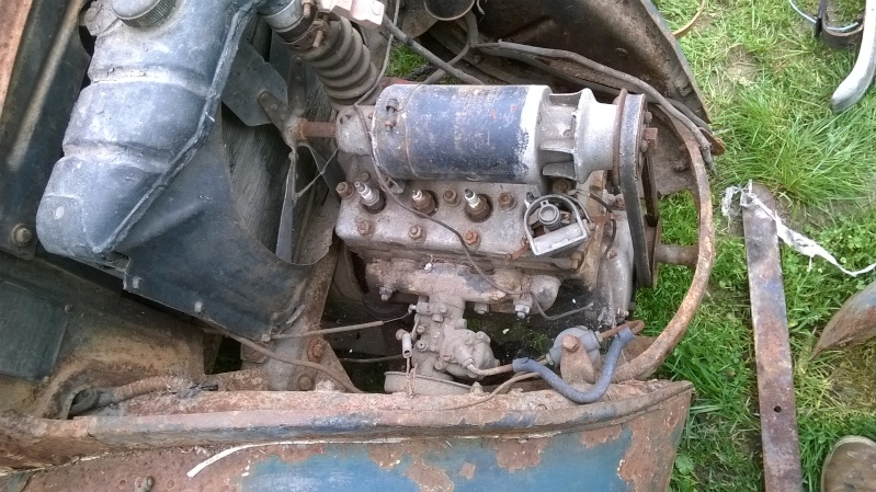

Bonjour voici la dernière voiture rentrée, pour une restauration origine. C'est une Fiat 500 topolino, construite en france par Fiat sous le nom Simca-fiat cinq, celle ci est une des premières car bien badgées Simca-Fiat, et elle est en jantes en 400. J'attends la carte grise, mais elle est entre 1935 et 1938.
Il lui manque quelques pièces, comme la tête d'allumeur (moteur non bloqué), le siège conducteur, les deux compteurs, les pare-chocs arrières.
A première vue, il faut lui faire les freins, les durites, la capote et les pneus en 125/400, trouver les pièces manquantes, + deux phares en bon état, puis une bonne remise en état carrosserie, reprise bas de caisses, planchers, et arrière...Mais elle est tres saine par rapport a bon nombres de 2cv qu'on a vu passer.
La capote se trouve en neuve sur "le comtoire du cabriolet" , reste a trouver des pneus... Pour le freinage, on trouve tout en italie ou en argentine, et pour le reste, ben le bon coin.... Very Happy

J'ai commençé a démonter le chassis a nue, pédalier démonté, lames, train avant, pont etc....
Et apres avoir réfléchis longtemps, j'ai commandé la peinture. Pour une fois je vais respecter l'origine, j'ai commandé le doré "bronze métallisé" dont elle était pourvue a sa sortie, c'est visiblement pas une couleur courante, sa sort de l'ordinaire, et sa respecte l'origine....
Au début j'avais pensé a un bleu pastel, mais sa ferait trop 4cv....puis a un noir, avec des jantes beiges, mais sa ferait trop traction, un gris métal d'origine, mais sa fait trop 2cv type A, et en cherchant bien je me suis aperçu que d'origine les jantes sont de la teinte de la caisse, pas tres beau, mais d'origine.....et a force de chercher, il en est ressorti que le plus sympa en gardant les jantes couleurs caisse serait le doré d'origine....
J'ai pas trouvé la référence, mais il y a des restes sur les jantes, sous la peinture bleu et a l'intérieur de la voiture, c'est la bonne couleur.
Restauration Simca - Fiat Topolino 1936 14_04_21
La méme entièrement restaurée
Restauration Simca - Fiat Topolino 1936 T3470810
Et la peinture que j'ai commandé, qui s'en rapproche beaucoup. Land Rover
Restauration Simca - Fiat Topolino 1936 Range-10
Certaines Ondine, et r17 avaient une teinte qui y ressemble beaucoup aussi.
