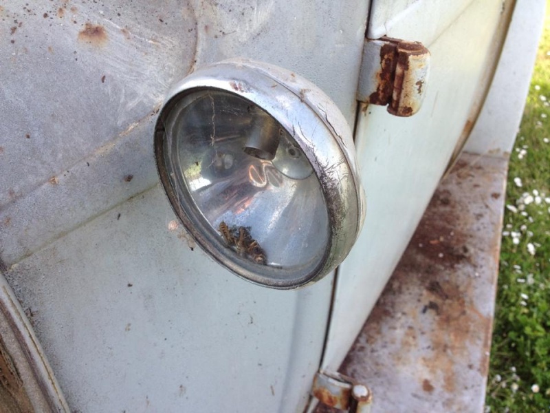

Bonjour voici le futur chantier, une C4 type G de 32 (a vérifier avec le numéro car pas de papiers) on me la livre ce WE, je ne l'ai pas vue depuis quelques années, voici quelques photos, elle est complète (ailes et capot + roue de secours dans la grange)
Moteur non grippé. Vous ne révez pas le toit est en béton armé, et la peinture est en faite du crépis fait a la machine qui tiens tres tres bien....
