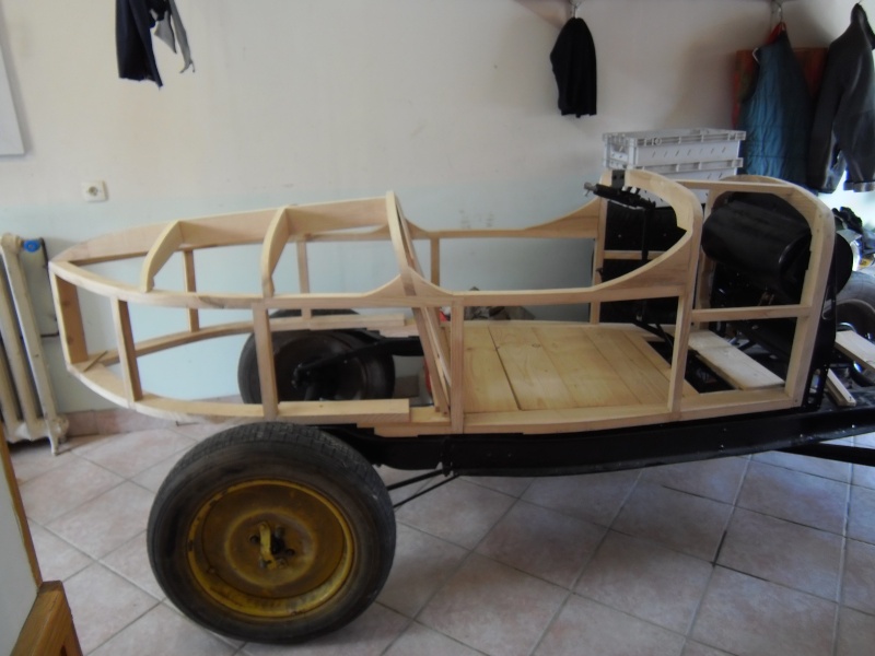

Peugeot 190S version sport 1929 - Page 2 Empty OSSATURE SUR CAISSE
le Lun 30 Juin - 21:14
Bonjour
voici l’ossature sur le châssis( simplement posé)  reprise en septembre
Peugeot 190S version sport 1929 - Page 2 P6200110
