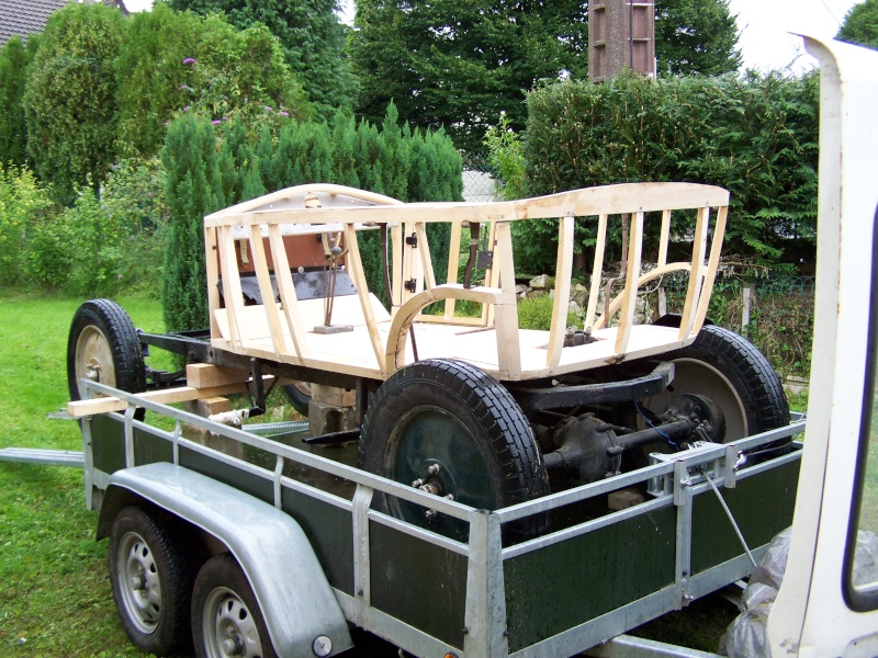

Bonsoir
de la traverse à la pointe j'ai 116 cm ce qui fait que la pointe va dépasser de 20 cm par rapport au diamètre extérieur du pneu ce qui va faire à peu près comme toi, personnellement j'ai trouvé que l'arrière de la tienne était bien équilibrée, regarde celle ci, elle n'a pas une pointe très prononcée
Peugeot 190S version sport 1929 Tours_10
État d'avancement aujourd'hui
Peugeot 190S version sport 1929 6_fev_10
Bonne soirée
Peugeot 190S version sport 1929 Empty Re: Peugeot 190S version sport 1929
le Jeu 6 Fév - 18:45
j'avais mis 120, j'aurais mis 140 si c'était a refaire.
regarde de profil
Peugeot 190S version sport 1929 28_02_10

le soucis c'est aussi que c'est tres haut sur pattes

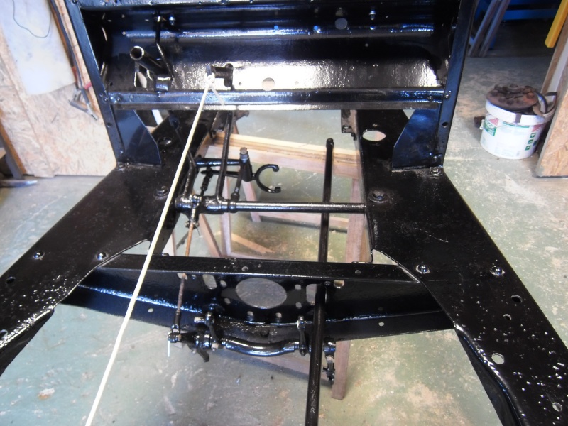

Peugeot 190S version sport 1929 Empty Remontage chassis
le Mer 26 Mar - 17:28
Bonjour
sablage des petites pièces, peinture et remontage avec écrou et rondelle d'origine,passage du taraud ou filière sur chaque pièce, c'est plus agréable à revisser , sur cette voiture j'ai démonté sans effort 90% des écrous, surprenant pour une voiture resté stockée dehors.
Peugeot 190S version sport 1929 P1130210
hier : remontage du palonnier des pédales
Peugeot 190S version sport 1929 P3260310
aujourd’hui celui du levier vitesse et frein à main + les lames de suspension, demain nettoyage intérieur du réservoir avec la bétonnière ( photo demain) Shocked
Peugeot 190S version sport 1929 P3260311
Bonne soirée
