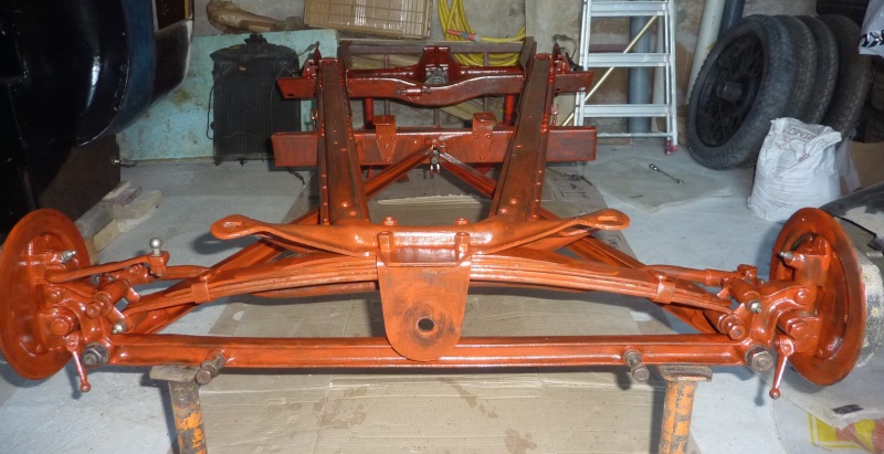

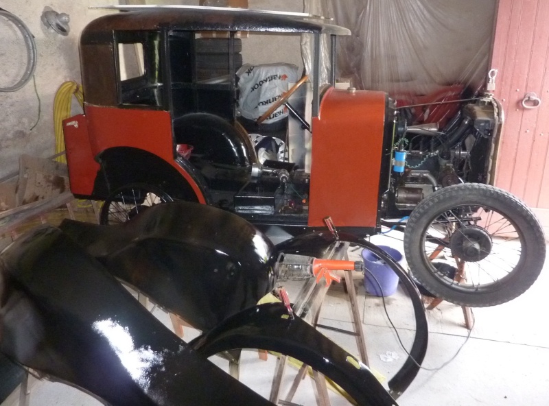

Je parcours régulièrement et avec plaisir le forum. A moi de contribuer un peu avec ces quelques photos de la restauration de ma LR2. C'est un peu au point mort cet hiver, mais dès les beaux jours, on va s'y remettre !
Les photos qui suivent :
Châssis mis à nu et passé au Rustol Cip
Châssis + 2 couches Restom refresh noir.
Roues mises à nu, Rustol Cip + Peinture fer de qualité du commerce passée au pistolet.
Etat actuel de l'avancement...
Tous les détails sur mon blog marosengart. Au programme des semaines à venir :
- résoudre un problème de roues voilées
- m'attaquer au pavillon et poser la moleskine de toit (grosse angoisse !)
- avancer un peu la sellerie...
Et si tout va bien, commencer à refaire à neuf le faisceau électrique.
