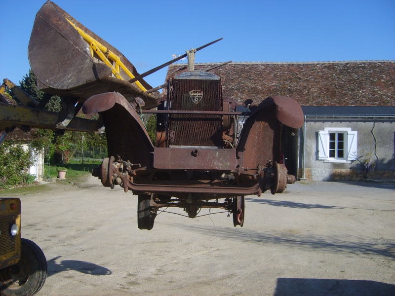

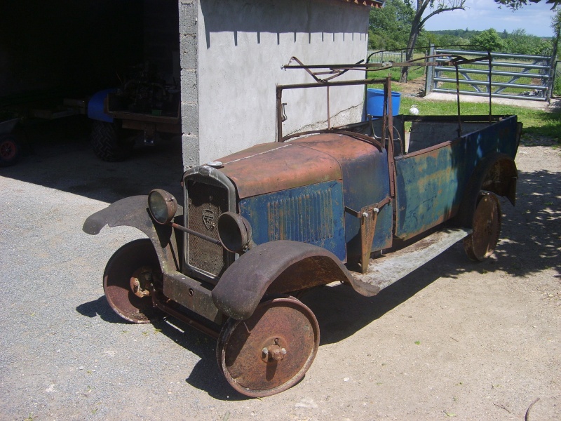

bonjour a tous
voici le tout depart de construction dun cyclecar peugeot 190s
recuperation de deux epaves
construction cyclecar peugeot S6007310
[/img][/url]w.servimg.com/image_preview.php?i=15&u=17944881]construction cyclecar peugeot S6007311[/url]
celle ci vient de clermont ferrand
[uconstruction cyclecar peugeot S6007511rl=https://servimg.com/image_preview.php?i=17&u=17944881]construction cyclecar peugeot S6007510[/url]
construction cyclecar peugeot S6007512
celle la vient da coté de cahors

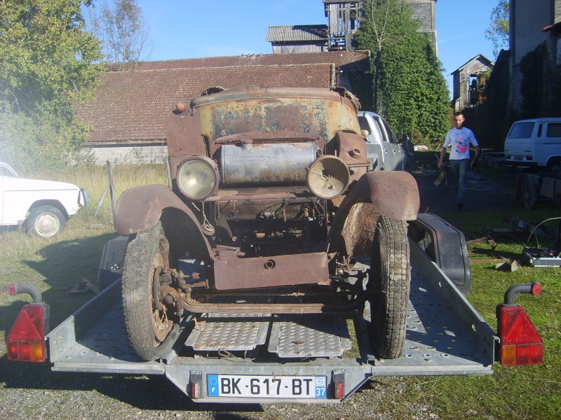

du coup nous somme partie recupéré 2 epaves dans les pyrenées
voici quelques photos
construction cyclecar peugeot S6008117
construction cyclecar peugeot S6008118
construction cyclecar peugeot S6008119
construction cyclecar peugeot S6008120
